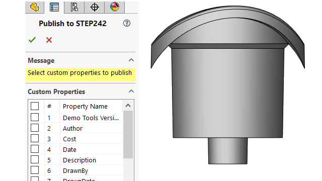

So exportieren Sie benutzerdefinierte Eigenschaften in STEP 242:
  1. Klicken Sie auf STEP 242-Datei veröffentlichen (MBD-Symbolleiste).
  2. Geben Sie im PropertyManager unter Auf STEP242 veröffentlichen benutzerdefinierte Eigenschaften für den Export an und klicken Sie auf .
  3. Geben Sie im Dialogfeld Speichern unter einen Dateinamen ein.
  4. Klicken Sie auf Speichern.
