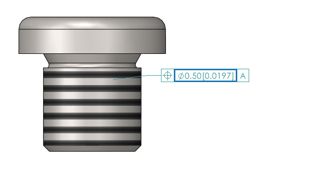

Anzeigen von Doppelbemaßungen in Symbolen für Form- und Lagetoleranzen
Wenn Sie Symbole für Form- und Lagetoleranzen erstellen, können Sie Doppelbemaßungen anzeigen, die zwei Sätze von Werten wie Zoll und Millimeter innerhalb einer einzigen Bemaßung anzeigen.
So zeigen Sie Doppelbemaßungen in Symbolen für Form- und Lagetoleranzen an:
  1. Klicken Sie in einem Teil oder einer Zeichnung auf Form- und Lagetoleranz (MBD Dimension-Symbolleiste).
  2. Klicken Sie in den Grafikbereich, um das Symbol zu positionieren.
  3. Wählen Sie Bereich im Dialogfeld Toleranz und im PropertyManager Form- und Lagetoleranzen und dann Doppelbemaßungen anzeigen aus.
