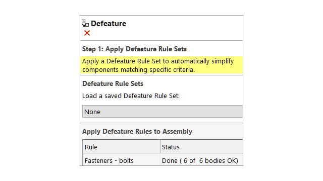

Set di regole defeature
Utilizzando il metodo Defeature silhouette, è possibile creare un set di regole per semplificare i componenti in un modello. È possibile specificare i criteri per la selezione del componente, il metodo di defeature e l'orientamento di defeature. I componenti possono essere racchiusi in un corpo, propagando le proprietà visive.
Ad esempio, è possibile creare una regola per semplificare i fissaggi come cilindri quando il nome del file di un fissaggio contiene un bullone, un dado o una rondella.
È possibile salvare il set di regole da utilizzare con altri modelli. È possibile specificare una posizione del file per i set di regole salvati. È possibile utilizzare un set di regole con un gruppo di defeature per la defeature di un modello.
