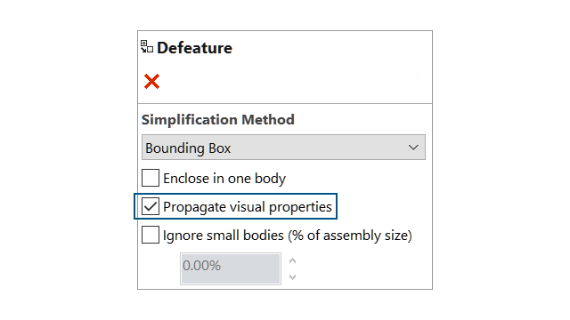

Propagazione delle proprietà visive nei gruppi di defeature È possibile includere aspetti e texture in un gruppo di defeature. Per propagare le proprietà visive nei gruppi di defeature: Aprire un modello e fare clic su Defeature (barra degli strumenti Strumenti) o su Strumenti > Defeature. Nel PropertyManager, selezionare Silhouette . Fare clic su Avanti fino a quando non compare la pagina Defeature - Definisci gruppi. In Metodo di semplificazione, selezionare Propaga proprietà visive. Argomento principaleAssiemi Modifica della trasparenza del cerchio grafica SpeedPak (2024 SP3) Rilevamento delle interferenze tra corpi di superficie (2024 SP3) Selezione di un'origine per un nuovo sottoassieme (2024 SP2) Visualizzazione del prefisso non risolto per accoppiamenti sospesi (2024 SP2) Finestra di anteprima del componente disponibile in Revisione grandi progetti (2024 SP2) Barre di navigazione di selezione disponibili in Revisione grandi progetti (2024 SP1) Prefissi di cartella (2024 SP1) Set di regole defeature Riparazione dei riferimenti mancanti nelle ripetizioni dei componenti lineari o circolari Riferimenti di accoppiamento Riparazione automatica per i riferimenti di accoppiamento mancanti Assegnazione dei riferimenti dei componenti ai componenti di primo livello Specifica di prefisso e suffisso per i componenti
