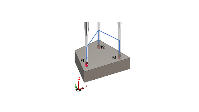

Con il ciclo di sondaggio Piano a 3 punti, SOLIDWORKS CAM misura la superficie selezionata utilizzando tre punti su tale superficie. I punti esplorati definiscono un piano.
Quando si seleziona Piano a 3 punti, SOLIDWORKS CAM posiziona i tre punti sui valori di offset predefiniti. È possibile modificare i valori di offset ed esplorare i punti nelle posizioni richieste.
