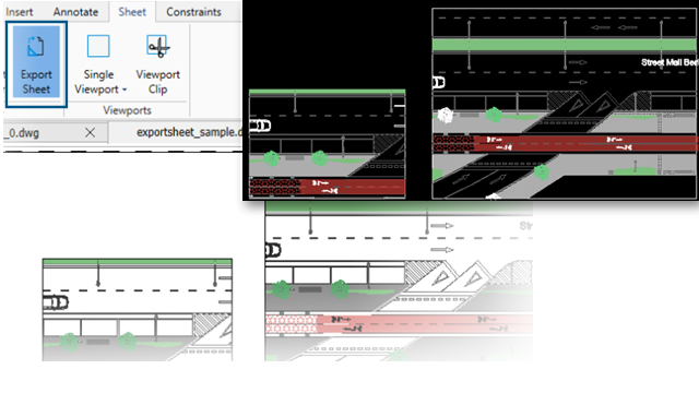

Comando Esporta foglio
È possibile esportare tutte le entità visibili da una finestra del foglio attivo e le entità dai fogli al nuovo disegno.
Ciò consente di modificare la rappresentazione creata nel nuovo disegno utilizzando comandi quali TRIM, COPY/PASTE, EXPLODE, STRETCH.
Per accedere al comando Esporta foglio:
Scegliere una delle seguenti opzioni:
  • Sulla barra multifunzione, fare clic su Foglio > Fogli > Esporta foglio.
  • Nel menu, fare clic su File > Esporta > Esporta foglio.
  • Immettere EXPORTSHEET nella finestra del comando.
