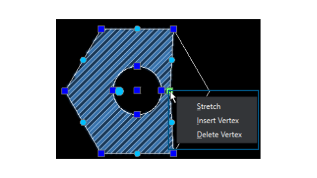

È possibile regolare il contorno di tratteggi o tratteggi sfumati.
Quando si seleziona un'entità di tratteggio, vengono visualizzati i punti di presa che consentono di regolare la forma. Quando si passa con il mouse su un'impugnatura, viene visualizzato il menu di scelta rapida con le opzioni di modifica.
