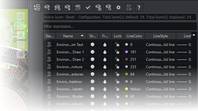

Tavolozza Gestione livelli
È possibile utilizzare la finestra di dialogo Gestione livelli come tavolozza, che può essere mobile o ancorata lateralmente.
Nella tavolozza Gestione livelli, è possibile accedere rapidamente a livelli, stati dei livelli, anteprime dei livelli o livelli isolanti.
Per aprire la tavolozza Gestione livelli:
  • Sulla barra multifunzione, fare clic su Home > Livello > Gestione livelli.
  • Nel menu, fare clic su Formato > Livello.
  • Immettere LAYER nella finestra del comando.
