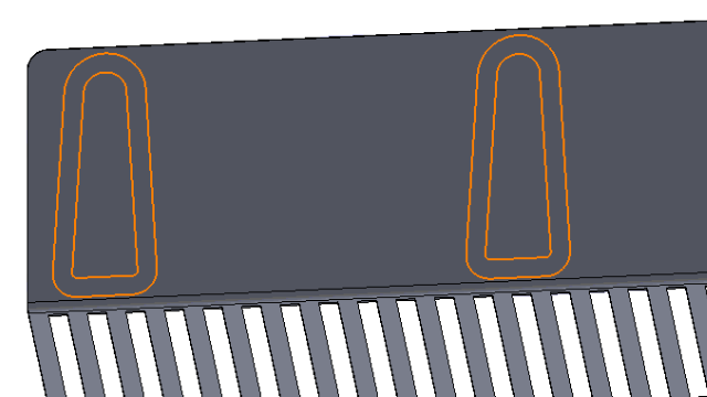

Esclusione di schizzi nascosti dai file DXF della ripetizione piatta
Nel PropertyManager Risultato DXF / DWG, quando si esporta una ripetizione piatta in lamiera in formato .dxf, è possibile escludere gli schizzi nascosti.
Per escludere gli schizzi nascosti dai file DXF della ripetizione piatta:
  1. Nel PropertyManager:
    1. In Esporta, selezionare Lamiera.
    2. In Entità da esportare, selezionare Schizzi e, in Schizzi, selezionare Escludi schizzi nascosti.
