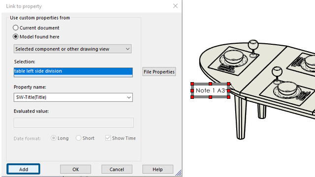

Mantenimento della finestra di dialogo Collega alla proprietà aperta
Quando si crea una nota in un disegno, nella finestra di dialogo Collega alla proprietà, è possibile fare clic su Aggiungi per mantenere aperta la finestra di dialogo Collega alla proprietà. È possibile inserire altro testo o selezionare un'altra proprietà. La finestra di dialogo rimane aperta finché non si fa clic su OK o non si esce dalla nota.
In precedenza, era necessario chiudere la finestra di dialogo e riaprirla. Ora è possibile completare l'intero processo in una volta sola.
