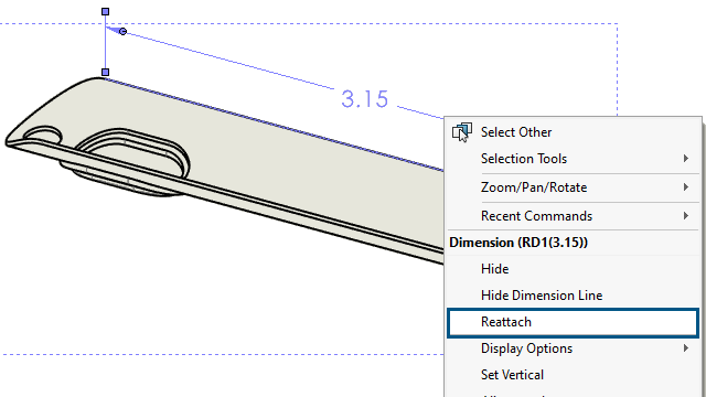

Per riconnettere le quote svincolate:
  1. Fare clic con il pulsante destro del mouse sulla quota svincolata, quindi fare clic su Riattacca.
    SOLIDWORKS® evidenzia il punto svincolato con una X sulla prima linea di estensione.
  2. Selezionare un punto sul modello per ricollegare il punto svincolato.
    Il punto svincolato si ricollega alla nuova selezione.
    SOLIDWORKS evidenzia il punto svincolato con una X sulla linea di estensione successiva.
  3. Selezionare un punto sul modello per ricollegare il punto svincolato.
