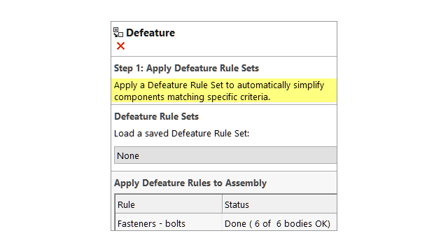

Defeature ルール セット
Defeature シルエット方式を使用して、モデル内の構成部品を簡略化するためのルール セットを作成できます。構成部品の選択、Defeature の方法、および Defeature の方向に対して条件を指定できます。構成部品を 1 つのボディに含め、表示プロパティを継続できます。
たとえば、ファスナーのファイル名にボルト、ナット、またはワッシャが含まれているとき、ファスナーを円筒形として簡略化するルールを作成できます。
他のモデルで使用するためにルール セットを保存できます。保存するルール セットのファイルの場所を指定できます。Defeature グループを含むルール セットを使用して、モデルを Defeature できます。
