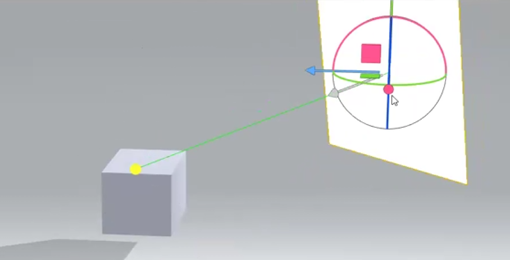

Istnieje możliwość przestawienia światła w scenie przy użyciu manipulatora transformacji. Można również użyć manipulatora do obracania i skalowania światła.
Aby przenieść światło za pomocą manipulatora transformacji, należy:
  1. W Palecie na karcie Sceny w obszarze Światła wybrać światło do przeniesienia.
  2. Na pasku narzędzi kliknąć kolejno Narzędzia do manipulacji obiektami > Przekształć .
    Manipulator transformacji posiada dodatkową szarą oś, wskazującą kierunek światła. Biały pierścień umożliwia obracanie światła, a żółty okrąg na świetle oznacza jego położenie.
  3. Aby przenieść światło za pomocą manipulatora, należy wykonać jedną z następujących czynności:
    • Przeciągnąć niebieski pierścień o 22,5º, aby obrócić światło wokół osi Z.
    • Przeciągnąć zielony pierścień, aby obrócić światło o 90º wokół osi Y.
    • Przeciągnąć szarą strzałkę, aby przybliżyć światło do punktu patrzenia, aż ikona światła znajdzie się w granicach widoku.
  4. Aby przekształcić światło i cel, taki jak model lub indywidualna część, należy:
    1. Kliknąć żółty okrąg na świetle, aby zmienić położenie manipulatora i okręgu.
    2. Kliknąć prawym przyciskiem myszy strzałkę osi na świetle, aby jednocześnie przesunąć zarówno światło, jak i model docelowy.
Listę skrótów klawiaturowych do poruszania, obracania i skalowania świateł można znaleźć w części Używanie manipulatora transformacji.
