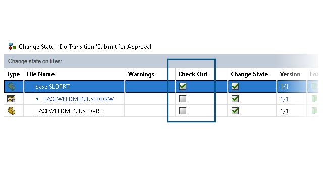

Opcja Wyewidencjonuj w poleceniu Zmień stan
Po zakończeniu operacji zmiany stanu można wyewidencjonować plik.
Można dostosować zestaw kolumn okna dialogowego Wykonaj przejście, aby uwzględnić zmienną systemową Wyewidencjonuj. Jeśli dla pliku wybrane zostaną opcje Zmień stan i Wyewidencjonuj, plik zostanie wyewidencjonowany po zmianie jego stanu.
