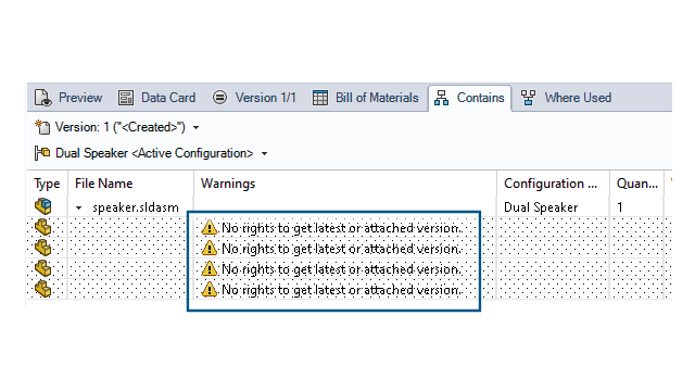

W Eksploratorze plików SOLIDWORKS PDM i Web2 nieautoryzowani użytkownicy nie mogą wyświetlać informacji o plikach na kartach widoku plików ani w oknach dialogowych operacji na plikach i odniesień plików.
Komunikat ostrzegawczy Brak uprawnień do uzyskania najnowszej lub dołączonej wersji zostanie wyświetlony w następujących przypadkach:
  • Karty widoku plików:
    • Zawiera
    • Gdzie używane
    • Lista materiałów (obliczone LM i nazwane LM)
  • Okna dialogowe operacji na plikach
  • Okna dialogowe odniesień do plików
