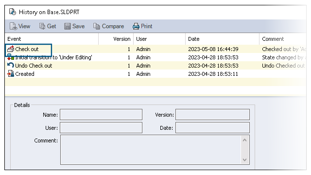

Wyświetlanie szczegółów zdarzenia wyewidencjonowania
W Eksploratorze plików SOLIDWORKS PDM można przeglądać szczegóły wyewidencjonowania i cofać zdarzenia wyewidencjonowania w oknie dialogowym Historia danego pliku.
Poza innymi szczegółami można również zobaczyć, który użytkownik wykonał daną operację.
