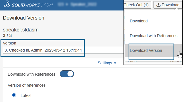

Aplikacja SOLIDWORKS PDM Web2 pozwala pobrać określoną wersję pliku i jego odniesień.
Nie można wybierać ani pobierać wielu plików w ramach jednej operacji.
Okno dialogowe Pobierz wersję daje możliwość wyboru wersji i ustawień do pobrania. Aby uzyskać dostęp do tego okna dialogowego, należy:
  1. Na liście Plik wybrać plik:
    • Układ Duży ekran. Kliknąć opcję Pobierz > Pobierz wersję.
    • Układ Mały ekran. Dotknąć opcji Pobierz, a następnie opcji Pobierz wersję.
