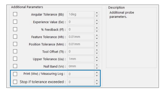

Дополнительные параметры цикла зондирования В диалоговом окне Дополнительные параметры цикла зондирования содержатся параметры Остановить при превышении допуска и Печать (Ww) / Журнал измерений. Содержание Остановка при превышении допуска Если цикл зондирования выходит за допустимые пределы, параметр Остановить при превышении допуска определяет, следует ли программе прервать процесс и отобразить сведения о нарушении. Печать (Ww) / Журнал измерений Параметр Печать (Ww) переименован в Печать (Ww) / Журнал измерений. На уровень вышеSOLIDWORKS CAM
