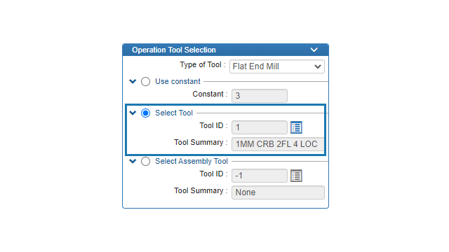

В SOLIDWORKS CAM улучшена логика выбора инструментов при установке приоритета корзины в технологической базе данных (TechDB).
В SOLIDWORKS CAM оптимизирована логика выбора инструментов, поэтому активная корзина содержит нужные инструменты:
  • Если инструмент, назначенный в TechDB для определенной операции, отсутствует в активной корзине, SOLIDWORKS CAM добавляет его в активную корзину, даже если она содержит инструменты меньшего размера. (Если инструмент выбран путем ссылки на определенный идентификатор обработки в TechDB.) Если активная корзина содержит другой инструмент с такими же параметрами, SOLIDWORKS CAM будет использовать этот инструмент.
  • Если вы указываете инструмент, полученный с помощью выражений TechDB, как неактивный, SOLIDWORKS CAM не добавляет его в активную корзину. Для добавления активного инструмента в корзину используются последующие правила выбора инструментов.
