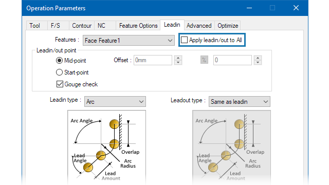

Параметры захода и выхода для связанных операций контурного фрезерования
Для связанных операций контурного фрезерования можно задать параметр для копирования параметров захода и выхода первой операции контурного фрезерования в другие связанные операции.
В диалоговом окне Параметры операции на вкладке Заход выберите Применить заход/выход для всех. SOLIDWORKS CAM не связывает эти параметры операции, так как они зависят от элемента:
  • Точка захода/выхода
  • Все параметры в разделе Связи между
