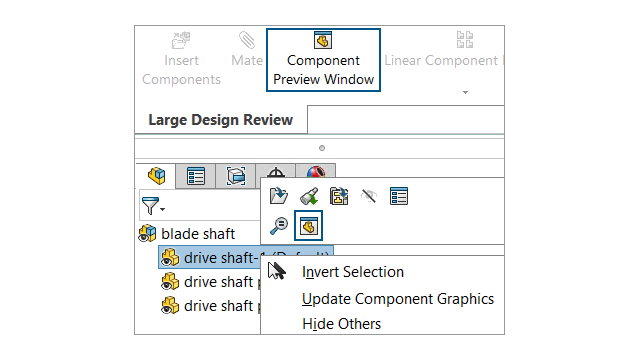

Окно предварительного просмотра компонентов, доступное в режиме просмотра больших проектов (2024 SP2)
Окно предварительного просмотра компонента можно использовать при открытии сборки в режиме просмотра больших проектов.
Чтобы открыть окно предварительного просмотра компонента, выполните следующие действия.
  1. Откройте модель в режиме просмотра больших проектов.
  2. Нажмите правой кнопкой мыши на компонент и выберите Окно предварительного просмотра компонента .
