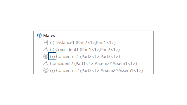

В модели нерешенный префикс (?) отображается в имени сопряжения, если погашенное сопряжение содержит отсутствующую ссылку.
Для просмотра нерешенного префикса выполните следующие действия.
  1. Откройте модель, содержащую погашенное сопряжение с отсутствующей ссылкой.
  2. В дереве конструирования FeatureManager откройте папку сопряжения.
    Нерешенный префикс (?) отображается в имени сопряжения.
