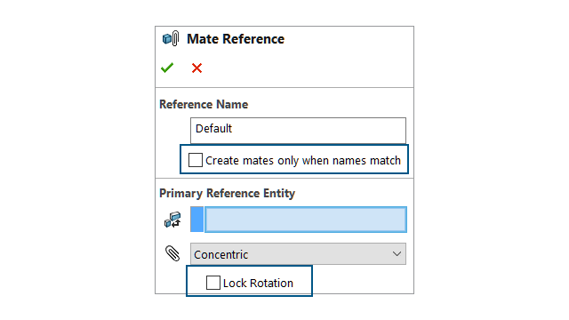

В окне PropertyManager Ссылка на сопряжение можно выбрать Заблокировать вращение для концентрических сопряжений.

  3. В дереве конструирования FeatureManager для компонента в папке Ссылки на сопряжения нажмите правой кнопкой мыши ссылку на сопряжение и выберите Редактировать определение.
  4. В окне PropertyManager Ссылка на сопряжение в разделе Имя ссылки выберите Создать сопряжения только при совпадении имен.
  5. Скопируйте значение Имя ссылки, чтобы использовать его позже.
  6. Откройте другой компонент в ссылке на сопряжение и повторите шаги, чтобы включить параметр Создать сопряжения при совпадении имен.
  7. В поле Имя ссылки введите значение из первого компонента.
