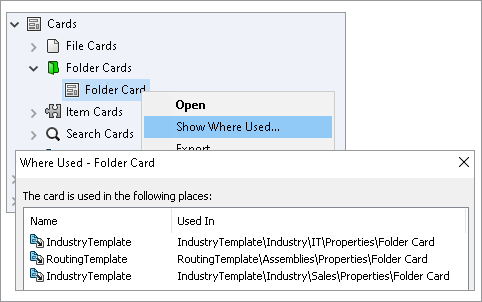

В инструменте администрирования SOLDWORKS в разделе Карты по каждому файлу, папке и карте шаблона можно нажать правой кнопкой мыши и посмотреть, где используется карта. Например, нажмите Карты > Карты папки > Карта папки > Показать где используется . Этот параметр полезен при удалении файла или карты данных папки.
