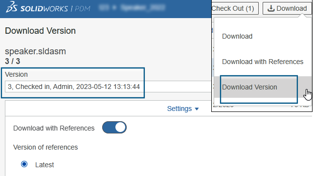

SOLIDWORKS PDM Web2 позволяет скачать определенную версию файла и его ссылки.
Нельзя выбрать и скачать несколько файлов за раз.
Диалоговое окно Скачать версию позволяет выбрать версию и настройки для скачивания. Чтобы получить доступ к этому диалоговому окну, выполните следующие действия.
  1. В списке файлов выберите файл.
    • Крупная компоновка экрана. Нажмите Скачать > Скачать версию.
    • Уменьшенная компоновка экрана. Нажмите Скачать, а затем Скачать версию.
