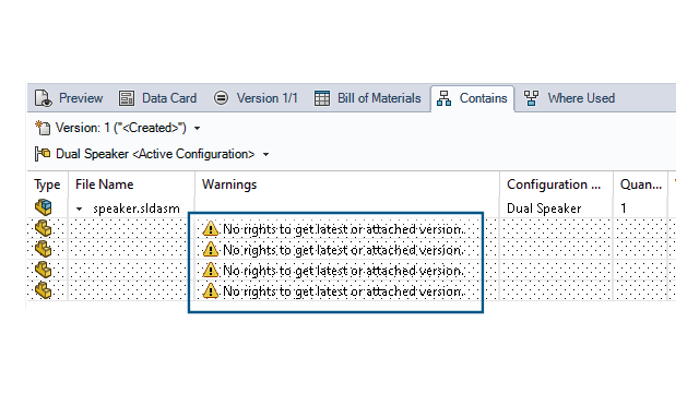

Усовершенствования безопасности данных (2024 SP1)
В SOLIDWORKS PDM File Explorer и Web2 неавторизованные пользователи не могут просматривать информацию о файлах на вкладках вида файлов или в диалоговых окнах операций с файлами и ссылок на файлы.
Отображается предупреждающее сообщение Отсутствуют права на получение последней или присоединенной версии для следующего:
  • Вкладки "Вид файла":
    • Содержит
    • Где используется
    • Спецификация (расчетные спецификации и именованные спецификации)
  • Диалоговое окно операций с файлами
  • Диалоговое окно ссылок на файлы
