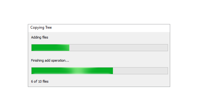

В Проводнике файлов SOLIDWORKS PDM в диалоговом окне хода выполнения некоторых операций отображается дополнительная информация.
В диалоговых окнах хода выполнения Изменить состояние и Копировать дерево имеются два индикатора выполнения:
  • Первый индикатор выполнения показывает основные шаги или действия при копировании, такие как Копирование файлов и Копирование переменных.
  • Второй индикатор выполнения показывает подробную информацию, например, второстепенные шаги, общее количество файлов и т. д.
В диалоговых окнах хода выполнения Зарегистрировать и Чтение ссылок файлов имеется один индикатор выполнения, который отображает текущее действие и имена файлов.
