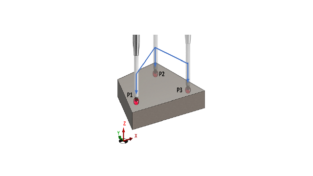

Плоскость через три точки
При использовании цикла зондирования Плоскость на основе 3 точек SOLIDWORKS CAM измеряет выбранную поверхность, используя три точки на этой поверхности. Точки зондирования определяют плоскость.
При выборе параметра Плоскость на основе 3 точек SOLIDWORKS CAM устанавливает три точки со значениями смещения по умолчанию. Можно изменить значения смещения и зондировать точки в нужном расположении.
