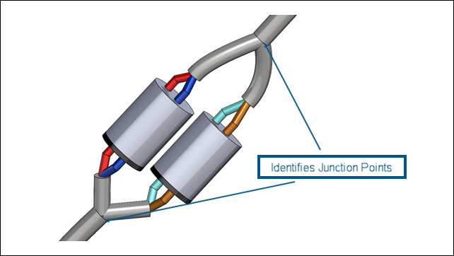

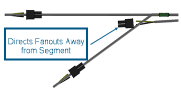

Инструмент Сгладить маршрут автоматически выполняет следующие функции:
  • Определение точек соединения в сегментах контура и их перемещение в развернутую плоскость.
  • Направление разветвлений в сторону от сегмента маршрута вместо встраивания в сегмент маршрута.
