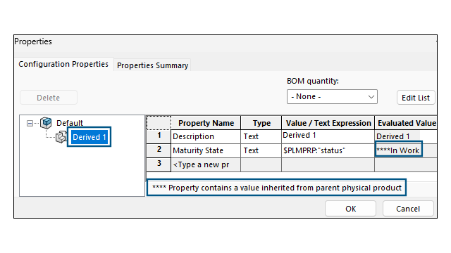

Связывание пользовательских свойств PLM для представлений с физическими продуктами (2024 SP1)
Программное обеспечение связывает атрибуты PLM пользовательских свойств представлений с родительскими физическими продуктами.
Программное обеспечение добавляет префикс **** к вычисленному значению и отображает сноску, если:
  • Конфигурация является представлением
  • Пользовательское свойство имеет хотя бы один атрибут PLM, который наследуется от родительского физического продукта
Ранее в программном обеспечении для свойства PLM не отображалось значение представления родительского физического продукта.
Нажмите Инструменты > Параметры > Интеграция 3DEXPERIENCE и выберите Обновить файлы SOLIDWORKS для совместимости с 3DEXPERIENCE Platform.
При выборе представления в диалоговом окне Свойства отображается вычисленное значение для выбранного свойства PLM.
