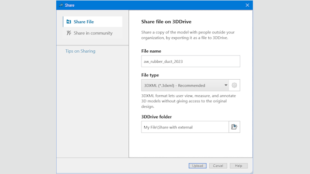

Различные способы совместного использования файлов объединены в едином инструменте Поделиться на панели инструментов "Жизненный цикл и совместная работа".
Преимущества Существует согласованный метод, который упрощает и ускоряет обмен файлами.
Для доступа к этому инструменту можно также нажать Файл > Поделиться. Инструмент Поделиться позволяет предоставлять общий доступ к файлам с помощью одного диалогового окна. Можно выполнить следующие действия:
  • Поделиться через 3DDrive
  • Поделиться в сообществах и беседах 3DSwym
