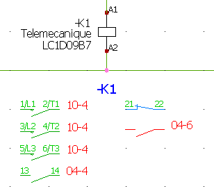

Ciertos tipos de circuitos están asociados a una miniatura de referencia cruzada (símbolo gráfico). Estos circuitos están asociados a un símbolo del mismo nivel o de un nivel esclavo. Los símbolos maestro no generan miniaturas de referencias cruzadas.

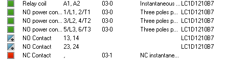

Cuando se generan las miniaturas de referencias cruzadas, el software muestra todos los circuitos asociados al componente, los filtra para guardar solo los circuitos Esclavos o del Mismo nivel, y usa la miniatura de referencias cruzadas asociada al tipo de circuito para generar los gráficos. Los números de las bornas materiales se añaden automáticamente, al igual que la posición de los símbolos en el proyecto eléctrico y en los planos.
En el ejemplo anterior, hay 3 circuitos de tipo Contacto de potencia NA en la columna 4 del plano 10 y un Contacto NA en la columna 4 del plano 04. El Contacto NC que pertenece a la referencia de fabricante no se utiliza en el plano y se queda en reserva. El segundo Contacto NA (columna 6 del plano 04) no forma parte de la referencia de fabricante.
