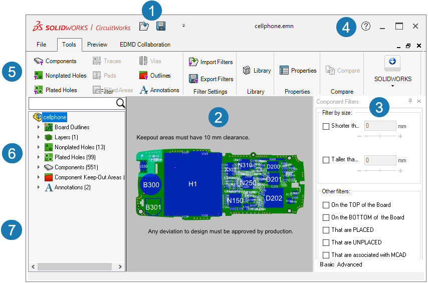

CircuitWorks 应用程序
从 SOLIDWORKS 打开 ECAD 文件时,会出现 CircuitWorks 应用程序。 使用该界面可打开、比较和保存 ECAD 文件;过滤一些特征以降低复杂性;修改 ECAD 属性;构建 SOLIDWORKS 零件和装配体模型。
1 快速访问工具栏 5 工具栏
2 预览图象 6 树视图
3 文件或属性面板 7 CircuitWorks 更改树 (Prostep EDMD)
4 选项卡级别帮助
