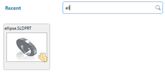

过滤最近文档列表
您可以在欢迎对话框中的最近选项卡上按类型和按名称过滤文档。
  • 可使用选项卡在各个过滤器之间导航。
  • 可使用 Enter 键或空格键启用或禁用过滤器。
按名称过滤文档时,您可按 Esc 键来清除文本。
您可以过滤以仅显示零件、装配体、工程图或顶层装配体文档。 快速过滤按名称过滤可以一起使用。 例如,在快速过滤中单击过滤零件 ,并在按名称过滤框中输入文件名。 系统将显示其文件名包含您输入的文本的零件文档。
