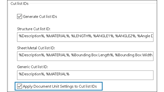

將文件單位套用至除料清單 ID (2025 SP2) 您可以選擇將文件單位設定套用至除料清單 ID,以將文件單位套用至除料清單 ID。 選擇此選項時,除料清單 ID 的單位與文件單位相同。之前,無論文件單位為何,除料清單 ID 的單位都是 MKS。 按一下工具 > 選項 > 文件屬性 > 熔接,然後選擇將文件單位設定套用至除料清單 ID。 此選項僅在您選擇產生除料清單 ID 時可用。 您也可以為舊版檔案選擇此選項。除料清單 ID 的單位會隨著文件單位的變更而變更。 上層主題結構系統與熔接 將熔接輪廓與數量分組 (2025 SP3) 從設計表格與模型組態表格中選擇輪廓大小 (2025 SP2) 在 3DEXPERIENCE platform 上發佈除料清單項次 (2025 SP1) 存取和使用最愛設定檔 複雜角落 PropertyManager 與結構系統 修剪附加成員 溝槽熔珠
