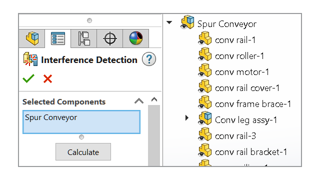

Pour utiliser la détection d'interférences en mode Gestion des grandes conceptions :
  1. Ouvrez un assemblage en mode Gestion des grandes conceptions.
  2. Cliquez sur Détection d'interférences (onglet Gestion des grandes conceptions) ou Outils > Evaluer > Détection d'interférences.
  3. Sélectionnez les options dans le PropertyManager et cliquez sur Calculer.
