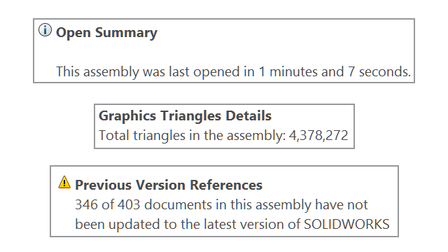

Dans la boîte de dialogue Evaluation de performance, vous pouvez voir le nombre de documents obsolètes, le temps nécessaire pour ouvrir l'assemblage et le nombre total de triangles graphiques.
Nouvelles options et informations :
Options et informations Description Section
Temps d'ouverture Sous Ouvrir le résumé, affiche le temps nécessaire pour ouvrir l'assemblage. Ouvrir la performance
Rechercher les documents référencés Répertorie le nombre de documents trouvés dans les dossiers Documents référencés et le temps nécessaire pour effectuer la recherche. Ouvrir la performance
Nombre total de triangles dans l'assemblage Sous Détails des triangles graphiques, affiche le nombre total de triangles graphiques dans l'assemblage de premier niveau.
Dans ce nombre, SOLIDWORKS utilise le séparateur spécifié par le système d'exploitation pour séparer des groupes de milliers.

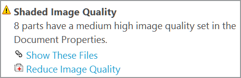

Performances d'affichage
Réduire la qualité de l'image Sous Qualité d'image ombrée, réduit la qualité de l'image ombrée à 50 % pour les pièces présentant une qualité d'image supérieure.
Cette option ne s'applique pas aux sous-assemblages.
Non disponible pour les assemblages ouverts en mode allégé, sauf lorsque l'assemblage a un sous-assemblage flexible.
Lorsque vous cliquez sur Réduire la qualité de l'image, le curseur Faible (plus rapide) - Haute (plus lent) se rapproche du côté Faible (plus rapide).
Pour afficher le curseur, cliquez sur Outils > Options > Propriétés du document > Qualité d'image. Le curseur se trouve sous Résolution Image ombrée et Qualité ébauche LCS/LCA.

Pour réduire la qualité de l'image :
  1. Ouvrez un modèle et cliquez sur Outils > Options > Propriétés du document > Qualité de l'image.
  2. Vérifiez la position du curseur sous Résolution Image ombrée et Qualité ébauche LCS/LCA.
  3. Cliquez sur Outils > Evaluer > Evaluation de performance.
  4. Sous Qualité d'image ombrée dans la section Performances d'affichage, cliquez sur Réduire la qualité de l'image .
  5. Après la mise à jour des résultats de l'Evaluation de performance, vérifiez la position du curseur sous Résolution Image ombrée et Qualité ébauche LCS/LCA.
