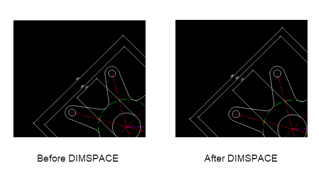

Vous pouvez utiliser la commande DIMSPACE pour gérer l'espacement entre les cotes dans les fichiers DWG. Cela garantit la précision, la clarté et la cohérence de la conception dans les mises en plan.
Grâce à cette commande DIMSPACE, vous bénéficiez d'une plus grande précision et vous pouvez passer moins de temps sur les réglages manuels. La commande DIMSPACE est similaire à la fonctionnalité AutoCAD pour les cotes de mise en plan. Il est donc facile d'apprendre si vous connaissez AutoCAD.
