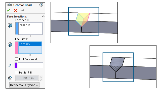

Cordons de gorge Vous pouvez créer un cordon de gorge pour joindre deux surfaces sélectionnées avec une soudure solide. SOLIDWORKS® crée un corps volumique dans l'intervalle en fonction des surfaces. Table des matières Création de cordons de gorge Vous pouvez créer des cordons de gorge entre les deux surfaces. PropertyManager Cordon de gorge Le PropertyManager Cordon de gorge vous permet de créer une soudure solide entre deux corps volumiques. Sujet parentSoudures et système de structures Regroupement des profils et des quantités de construction soudée (2025 SP3) Application d'unités de document aux ID de liste des pièces soudées (2025 SP2) Sélection d'une taille de profil dans les familles de pièces et les tables de configuration (2025 SP2) Publication des éléments de la liste des pièces soudées sur 3DEXPERIENCE platform (2025 SP1) Accéder aux profils favoris et les utiliser PropertyManager Coin complexe et système de structures Ajustement d'éléments attachés
