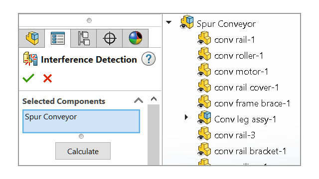

大規模デザイン レビュー モードで干渉認識を使用するには:
  1. 大規模デザインレビュー モードでアセンブリを開きます。
  2. 干渉認識(Interference Detection)(大規模デザイン レビュー(Large Design Review)タブ)またはツール(Tools) > 評価(Evaluate) > 干渉認識(Interference Detection)をクリックします。
  3. PropertyManager でオプションを選択し、計算(Calculate)をクリックします。
