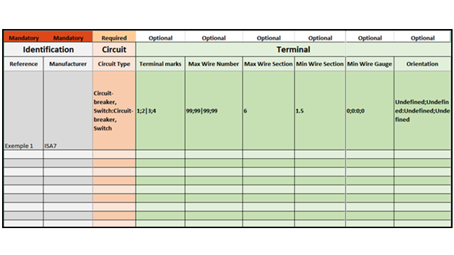

回路、端子、およびケーブル コアの非繰り返しカラム値の許可 (2025 SP2)
複数の回線、端末、またはケーブル コアに共有値を適用することで、より効率的にデータをインポートできます。インポート時に、入力した値に区切り文字がない場合、すべての回線、端末、またはケーブル コアに単一の値が適用されます。
メリット: これにより時間が節約され、手動入力エラーが減少します。
メーカー部品管理でテンプレートをインポートするときに、端子列に 1 つの値を入力すると、その値が回路のすべての端子に適用されます。例えば、すべての端子の最大ワイヤー セクション(Max Wire Section)6 の場合、情報を繰り返すことなく値 6 だけ入力できます。以前は、値 6;6|6;6 と入力する必要がありました。これは、メーカー部品とケーブル参照に参照ごとに 1 行(One line per reference)、メーカー部品に回路ごとに 1 行(One line per circuit)を選択した場合に適用されます。
