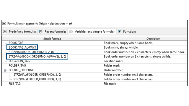

数式管理(Formula Management)ダイアログ ボックスでは、渡り配線に効果的にラベルを付けることができる新しい変数を使用できます。これにより、ブックマークを見つけて理解することが容易になり、特に同じブック内に複数の矢印がある場合に役立ちます。
数式管理(Formula management): 渡り配線マーク(Origin - destination mark)ダイアログ ボックスの変数とシンプルな数式(Variables and simple formulas)タブ:
  • BOOK_TAG_ALWAYS 変数は BOOK_TAG の下に表示されます。
  • STRZ(VAL(BOOK_ORDERNO), 2, 0) の下に STRZ(VAL(BOOK_ORDERNO_ALWAYS), 2, 0) が表示されます。
属性管理(Attribute management)ダイアログ ボックスの #BUN_TAG の下に #BUN_TAG_ALLWAYS が表示されます。
