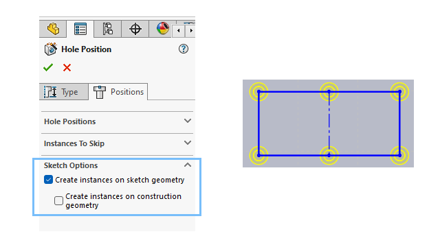

穴ウィザードのスケッチ オプションの保持(2025 SP3)
穴ウィザード機能では、SOLIDWORKS の新しい穴、新しい部品、新しいセッションのスケッチ オプション(Sketch Options)の設定が保持されます。
穴ウィザードの位置(Positions)タブの場合、この機能は、スケッチ ジオメトリでインスタンス作成(Create instances on sketch geometry)オプションおよび作図ジオメトリでインスタンス作成(Create instances on construction geometry)オプションに適用されます。
デフォルトでは、これらのスケッチ オプションの設定はクリアされます。
