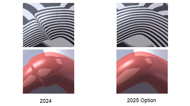

可変サイズ フィレット
可変サイズ フィレットでは、連続エッジ ブレンド(Continuous edge blend)オプションを使用して、連続的にブレンドされたフィレットを作成できます。
このオプションにアクセスするには、フィレット(Fillet)PropertyManager のフィレット タイプ(Fillet Type)で、可変サイズ フィレット(Variable Size Fillet) を選択し、フィレット オプション(Fillet Options)で、連続エッジ ブレンド(Continuous edge blend)を選択します。
このオプションでは、改善されたアルゴリズムにより、非常にスムーズな連続ブレンド エッジが作成されます。
