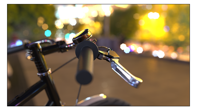

사진과 3D 렌더링에서 볼 수 있는 DOF(필드 심도) 보케 효과는 초점 영역 밖에 있는 흐림 현상을 만들어, 부드러운 원형 또는 다각형 형태를 강조합니다. 예를 들어, 야간 장면에서 흐린 가로등을 생각할 수 있습니다. 전통적인 사진에서는 렌즈 조리개 블레이드가 이러한 강조를 만들어줍니다.
SOLIDWORKS Visualize에서 블레이드 수블레이드 각도를 조정하여 이 효과를 미세 조정하면 보케 강조의 모양을 사용자 정의할 수 있습니다. 이러한 파라미터에 액세스하려면 팔레트 > 카메라 > 일반 > 필드 심도 로 이동하여 필드 심도보케 효과를 선택합니다.
  • 블레이드 수: 보케 모양을 만드는 조리개 블레이드의 수를 지정합니다. 값이 클수록 더 부드러운 원형 효과가 나타납니다.
  • 블레이드 각도: 보케 효과의 방향을 0°에서 360° 범위로 조정합니다.
