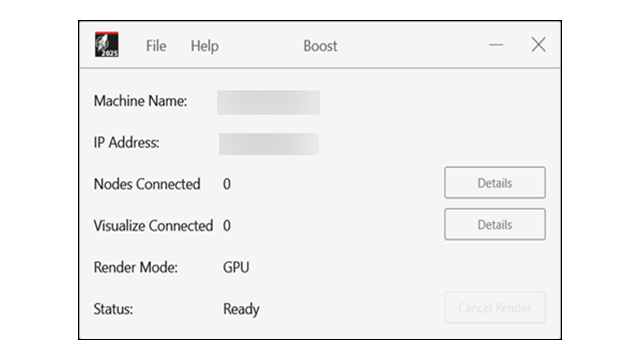

Visualize Boost를 설치하고 설정하려면:
  1. SOLIDWORKS 설치 관리자를 사용하여 네트워크에서 액세스할 수 있는 하나 이상의 시스템에 Boost를 설치합니다.
  2. 각 Boost 시스템에서 다음 작업을 수행합니다.
    1. SOLIDWORKS Visualize Boost 2025를 시작합니다.
    2. 파일 > 설정으로 이동합니다.
    3. 한 대의 시스템에 대해 코디네이터를 선택하여 코디네이터 노드로 만듭니다. 다른 모든 Boost 노드에 대해서는 코디네이터 확인란의 선택이 취소된 상태로 둡니다.
    4. 코디네이터가 아닌 Boost 노드의 경우 코디네이터 IP 주소를 입력합니다.
    5. 적용을 클릭합니다.
  3. SOLIDWORKS Visualize에서 도구 > 옵션 > Boost로 이동하여 코디네이터 IP 주소를 입력합니다.
  4. 연결을 클릭합니다.
연결되면 렌더링 마법사/품질 페이지에서 Boost 렌더링 도구를 선택하여 네트워크를 통해 배포되는 렌더링을 시작할 수 있습니다.
