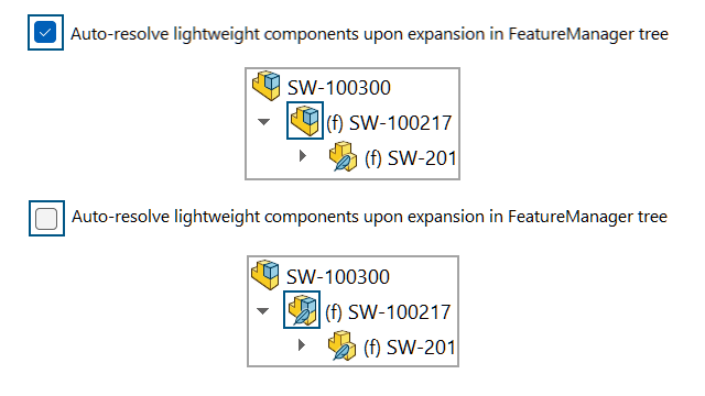

간략 부품을 자동으로 간략해제 옵션(2025 SP2)
FeatureManager 트리에서 확장 시 간략 부품 자동 간략해제를 선택하여 FeatureManager 디자인 트리에서 확장된 간략 부품을 간략해제할 수 있습니다.
이 옵션을 선택 취소하면 확장된 부품이 간략 모드로 유지됩니다.
이 옵션은 간략해제 및 간략 모드 수동 관리를 선택한 경우 적용됩니다.
간략 부품을 자동으로 간략해제하는 방법:
  1. 옵션 > 시스템 옵션 > FeatureManager를 클릭합니다.
  2. FeatureManager 트리에서 확장 시 간략 부품 자동 간략해제를 선택합니다.
  3. 간략 모드에서 모델을 엽니다.
    간략 모드를 사용할 수 없는 경우 옵션 > 시스템 옵션 > 성능을 클릭하고 간략해제 및 간략 모드 수동 관리를 선택합니다.
  4. 부품을 확장합니다.
    확장된 부품은 FeatureManager 디자인 트리에서 간략해제됩니다.
