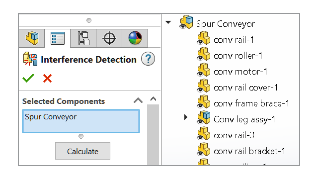

대규모 설계 검토 모드에서 간섭 탐지를 사용하려면:
  1. 대규모 설계 검토 모드에서 어셈블리를 엽니다.
  2. 간섭 탐지 (대규모 설계 검토 탭)를 클릭하거나 도구 > 평가 > 간섭 탐지를 클릭합니다.
  3. PropertyManager에서 옵션을 선택하고 계산을 클릭합니다.
