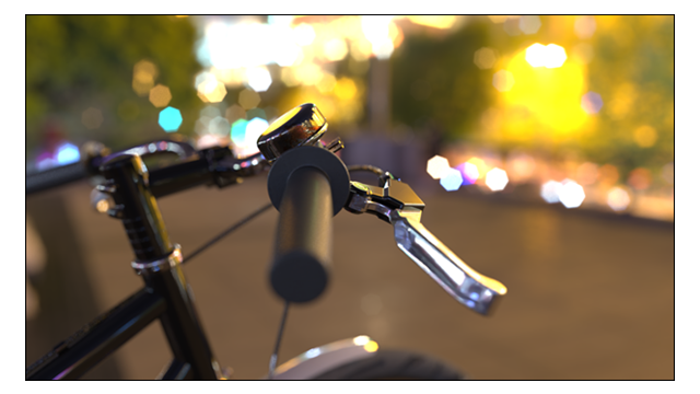

Melhoramento de imagens com o Efeito Bokeh da câmera (2025 SP1)
O efeito Efeito Boken de Profundidade de campo (DOF), visto em fotografia e renderização 3D, cria desfoque em áreas fora de foco, dando aos destaques uma forma suave e circular ou poligonal. Você pode pensar em luzes de rua borradas em uma cena noturna, por exemplo. Na fotografia tradicional, as lâminas de abertura da lente moldam esses destaques.
Com o SOLIDWORKS Visualize, você pode fazer o ajuste fino esse efeito ajustando Contagem de lâminas e Ângulo de lâmina, o que permite personalizar a forma dos destaques do Efeito Bokeh. Para acessar esses parâmetros, vá para Paleta > Câmera > Geral > Profundidade de campo e selecione Profundidade de campo e Efeito Bokeh.
  • Contagem de lâminas: Especifica o número de lâminas de abertura que moldam o Bokeh. Valores mais altos resultam em um efeito mais suave e circular.
  • Ângulo da lâmina: Ajusta a orientação do Efeito Bokeh de 0° a 360°.
