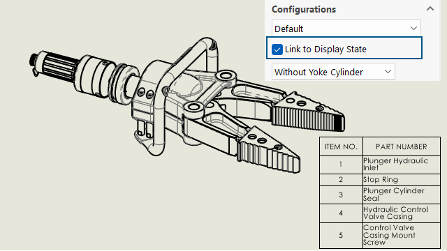

Связывание спецификаций с состояниями отображения (2025 SP1)
В PropertyManager в опции Спецификация можно связать спецификацию с состояниями отображения.
Преимущества Элементы спецификации отображаются только для компонентов, отображаемых в этом виде.
Чтобы связать спецификации для отображения состояний:
  1. В окне PropertyManager Спецификация в разделе Конфигурации выберите Связать с состоянием отображения.
  2. Нажмите и выберите состояние отображения.
  3. Нажмите .
